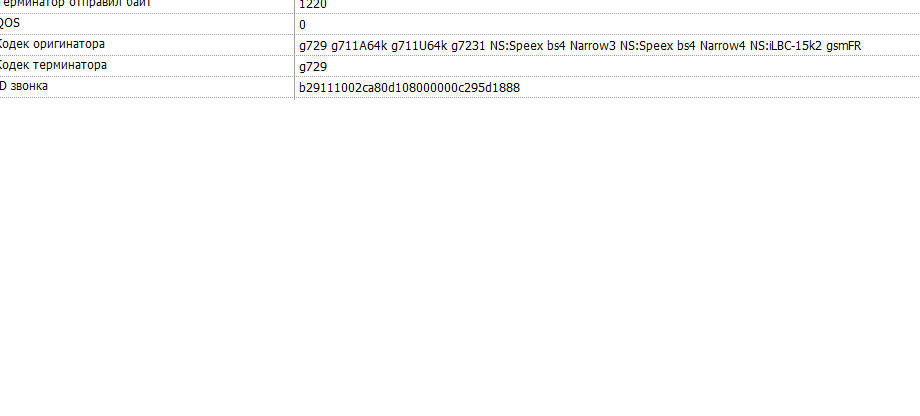

Смотрел только что трейсы с меры: где есть голос и где нет. ОДИН В ОДИН... NormalCallClearing в итоге. Звонок идет через меру на астер. Мера выдает список кодеков
Буду пробовать открыть снова кодеки на астере.
Re: Голос через раз в Confbridge
Добавлено: 26 фев 2014, 13:03
Ну вот попробуйте переставить порядок приоритетов кодеков на Мере, чтобы было g711A64k g711U64k g729
и потестируте чтобы было ВСЕГДА что-то типа
кодек оригинатора - g711A64k g711U64k g729
кодек терминатора - g711A64k
