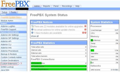

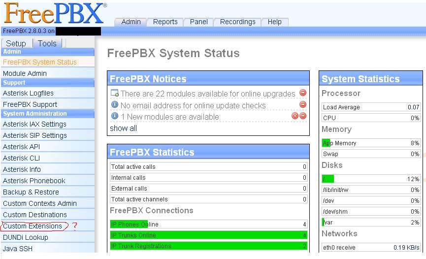

Ну тогда раскажите мне пожалуйста вот я могу реализовать это
1. Входящий звонок на номер 1 шёл через trunk(1), и дальше, на назначенную группу extension.
2. Исходящий звонок с группы номера 1 extension производился через выделенный ему trunk(1) (и, соответственно, номер).
вот FreePBX я пометил там есть такой модуль но у меня неполучается... :?
