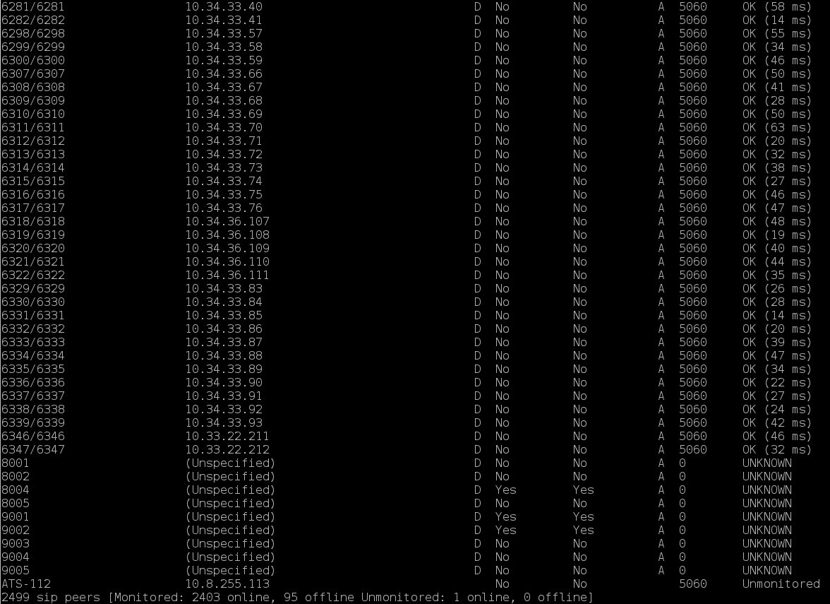

AndyBack писал(а):Нет, я не использую никаких виртуализаторов, только баре метал. Потому что они режут производительность процессора и сети. А мне это важно, кроме просто звонков и большого числа пользователей, у меня еще и видео-конференции.
Вот виртуалка в кластере VMware, на ней 2499 эндпойнтов, которые видеотерминалы, H.264 Full HD. Непрерывно работает почти 2 года, не скажу чтобы очень интенсивно.
2499 sip peers [Monitored: 2403 online, 95 offline
