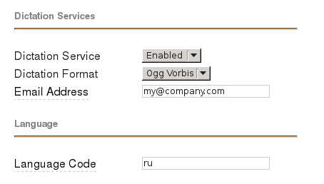

Сообщения: 15742
Re: Принять внешний звонок и сохранить в файл то что скажут
Модуль Dictation стандартной конфигурации freePBX.
