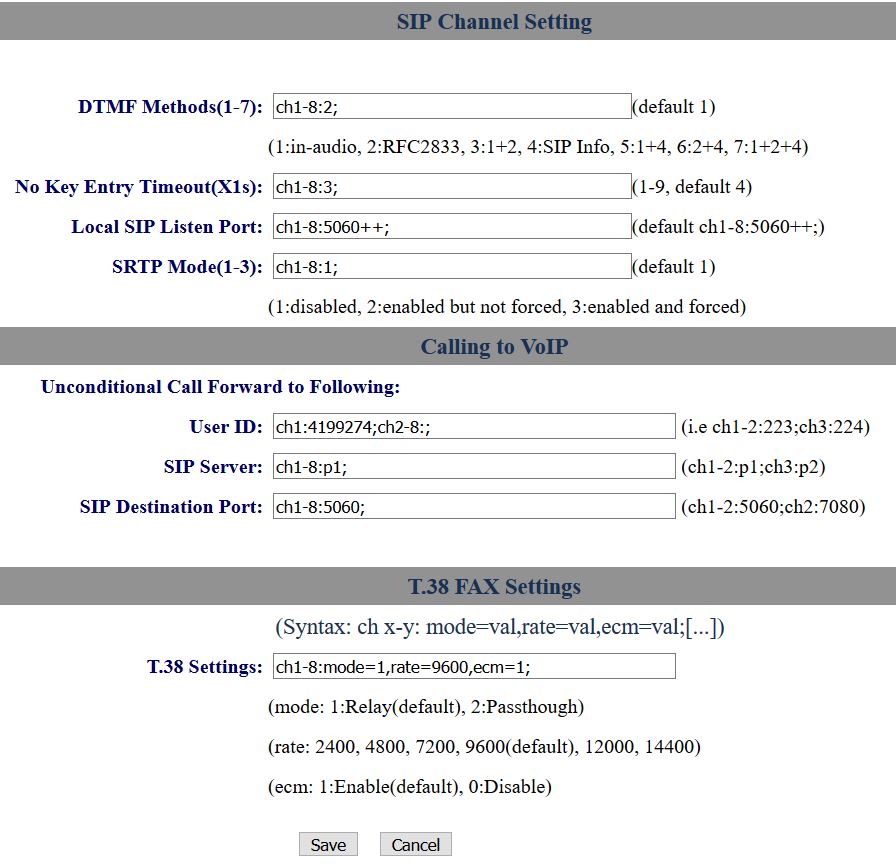

Ничего подобного я найти не могу. Я знаю только где выставляется модель работы при входящих - либо перенаправлять звонок по схеме FXO - SIP, либо FXO - поднятие трубки и донабор нужного номера.
Ниже скрин с параметрами PSTN to VOip

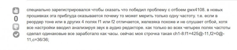

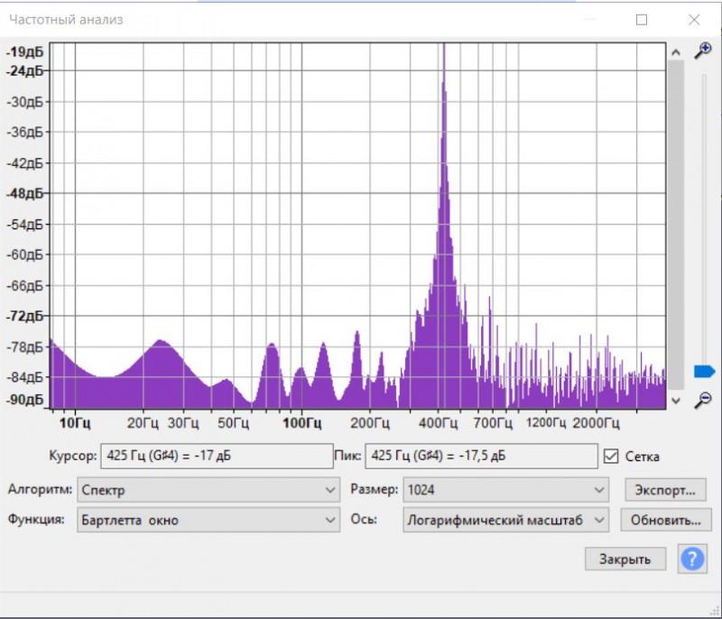

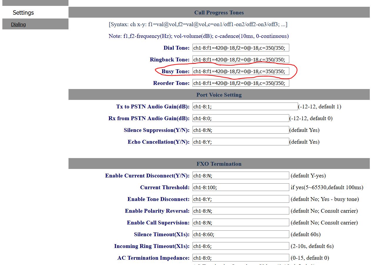

PSTN - шлюз - SIP - Приветствие - Группа вызова (серийное искание). Собственно суть в том что если вызываеющий абонент (внешний) положит трубку после того как послушает приветствие то звонок не закончится никогда. Он дойдет до конца цепочки. В логах видно что шлюз не отправляет BYE после того как вызывающий положил трубку. За отбой отвечает параметр Busy tone. С этим параметром что я только не делал, и автонастройки запукал которые есть у шлюза и анализировал аудио что б вручную точные параметры написать. Все пофиг шлюзу. Может кто сталкивался? как это победить. Я и на российких форумах и на американский натыкался на посты что людям удавалось как то это решить, но решение невнятное. Типа того что б во всех 4 параметрах частота была одинаковой. Но у меня не получается.
Выкладываю свои настройки, аудио. Буду рад услышать любую идею. Спасибо.

А вот такие сообщения я находил.
