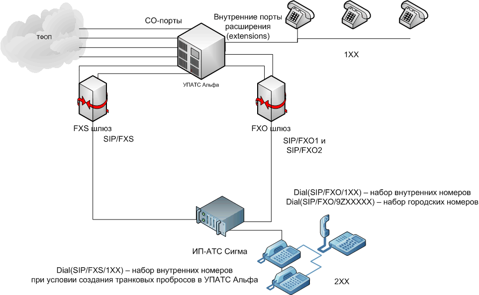

Wapo писал(а):закупка 40 VOIP телефонов сразу, это не неплохая сумма. Уж лучше постепенно переводить на Астериск. За год вполне реально все перевести не напрягаясь.
А посчитайте по стоимости на 1 порт . 1 абонента:
В анальном исполнении 1 абонент = 1 порт FXS + аналоговый старый телефон + порт в коммутаторе, куда FXS надо тоже включать.
В новом исполнении - 1 абонент включает в РоЕ порт коммутатора свой ИП телефон, и в телефон втыкает свой компьютер. Компактно и удобно!
И оба решения сопоставимы по цене, то есть закупка 40 VOIP телефонов сразу явно лучше, чем закупка FXS шлюзов, которые через год надо выбросить не напрягаясь.
А разве нельзя например АТС с Астериском соединить через коммутатор с 4 FXS портами. Дальше если звонки идут со старых внутренних номеров на старые внутренние номера АТС то соединяет сама АТС напрямую, а если со старого номера на новый то тогда сигнал идет через АТС на Астериск. А если со старого номера наружу то например выход как в город через 9? Может как то сумбурно объяснил. Тогда лишним будет только один шлюз с 4 FXS портами. Или так сделать не получится?

ded писал(а):Можно, схема называется Анальная интеграция (анальная изгаляция, ональная мастурбация), к ней бесплатное дополнение - геморрой в ампулах:
Ну пока решили взять шлюз D-Link DVG-7111S. На нем потренироваться. А дальше по результатам думать. А что если арендовать номер у сип провайдера и связать АТС и Астериск через этот номер?

Klarius писал(а):со старой аналоговой АТС
У неё есть название и комплектация?
Re: Оборудование и аналоговая АТС
Обычно бюджет большого проекта в телефонии определяется бюджетом телефонных аппаратов. То есть желание сохранить старую АТС вытекает из экономии именно на тел. аппаратах, которые уже как-бы есть, ну и что, что аналоговые и старые! Зато работают!
Если при этом вся аналоговая проводка осталась, то самый бюджетный и эффективный метод - купить банк каналов (вместо шлюзов FXS) для всех аналоговых телефонов, это дешевле в пересчёте на 1 порт, чем шлюзы. Банк каналов стыкуется с Астериском нативно по TDMoE (DAHDI). И выкинуть аналоговую АТС.
Новое здание, новая телефония.
Начинайте осваивать, поставьте несколько IP-телефонов, остальное добить FXS шлюзами. дальше рук-во само поймет что нужно от хлама избавляться. Постепенно конечно, просветление наступает у всех в разное время.
Потом всякие там Битриксы же явно хотят, а там труба с АНАЛ-огом...
Zavr2008 писал(а):остальное добить FXS шлюзами
Нет.
Asteroid channels bank by Parabel.
