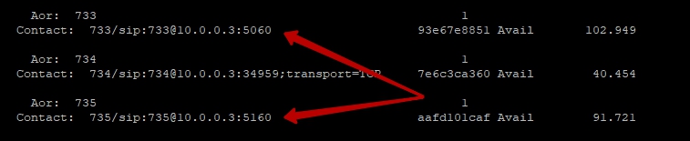

Я переключил Extension в CHAN_SIP ,он работает на 5160 порту.Исправил конфиг в телефоне
Телефон не может подключится Request 'REGISTER' from Failed to authenticate
Подключаю софт фон на том же порту по тому же адресу и все ок! Что то не хватает именно CISCO
 res_pjsip/pjsip_distributor.c:659 log_failed_request: Request 'REGISTER' from '<sip:735@10.0.0.1>' failed for '10.0.0.3:5160' (callid: 0014f276-52740002-2b02f3c6-7af69381@192.168.0.158) - Failed to authenticate
Вернул PJSIP на Extension, на телефоне
# NAT/Firewall Traversal
nat_enable: "1" ; 0-выкл (по умолчанию), 1-Включено
nat_address: ""
voip_control_port: "5160"
start_media_port: "16384"
end_media_port:  "32766"
nat_received_processing: "1" ; 0-выкл (по умолчанию), 1-Включено (нужно включать)
В консоли
Оба телефона, звонят,все слышно! все нормально!
Но у меня 14 таких телефонов еще лежат, их надо подключать тоже =(

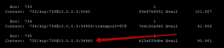

Решил прикольнутся и сделал так в настройках телефона
nat_address: ""
voip_control_port: "34960"
Телефон повис на этом порту который указал в файле конфига
И все работает и звонит!
Что за прикол? :shock:
И почему так то?
