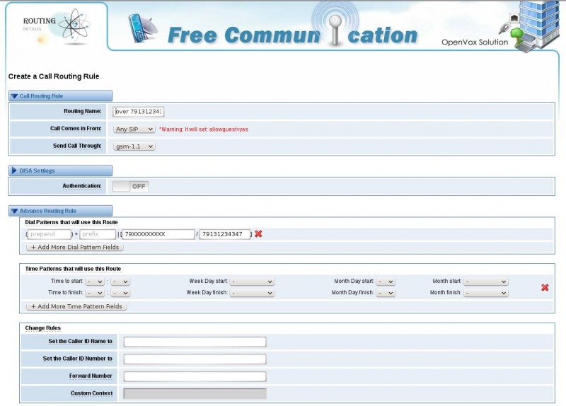

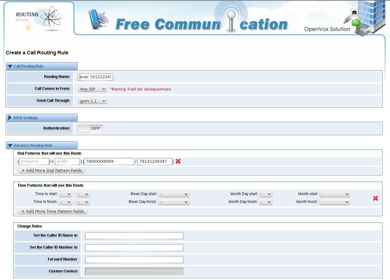

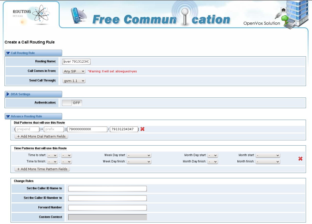

А какие настройки китаец делал на вкладке Advanced routing? Созданы правила как Create a Call Routing Rule? Там есть Dial pattern с указанием Caller ID, где можно/нужно для каждой симки сделать правило - где через слэш CallerID, я же ниже описал?
exten => _79XXXXXXXXX,1,Set(CALLERID(num)=79131234347) ; звонок через симку 79131234347
в графическом виде - правило с шаблоном набора
Я там указал from Any SIP - это просто для примера, у вас должен быть там уже созданный VoIP пир.

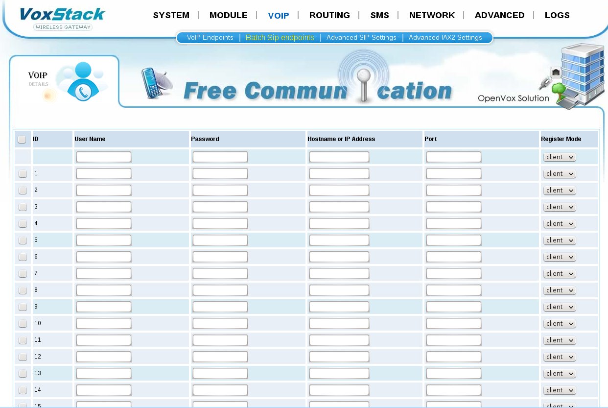

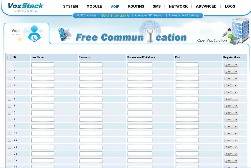

Вот ваша страница шлюза, где прописываете регистрацию симок как клиентов, так?
Вот вы их зарегистрировали (их номерами), допустим, указав их как транки на стороне Астериск и host=dynamic,
79131234670/79131234670 192.168.1.241 D Auto (No) No 5060 OK (3 ms)
79131234347/79131234347 192.168.1.241 D Auto (No) No 5060 OK (3 ms)
Если вы делаете вызов из Астериска, допустим на номер 79012345678 как
Dial(SIP/79131234347/79012345678) - через вторую симку, типа, как в этом примере. И при этом смотрите в командную строку на Openvox-Wireless-Gateway
Да все верно, на Asteisk: host=dynamic , на OpenVOX: username и Authentication User заполнены как номера телефонов.
Все верно я пробовал указывать там в CallerID и внутренний номер абонента и номер телефона sim карты результат един - звонок через одну симку.
