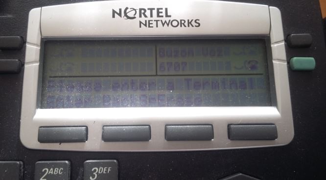

Добрый день коллеги.
Прошу прощения что врываюсь в старую тему, прошу помощи-совета.
https://wiki.asterisk.org/wiki/display/ ... nformation
упоминаются 2002 аппараты с прошивками: 0604DCG 0604DCJ 0604DCL, к сожалению в моём распоряжении аппараты с 0604DBN. При настройке (почти дефолт) астериска, телефон загружается, регистрируется, но зависает. см фото.
далее не реагирует ни на какие кнопки.
Поиск в интернете выводит https://support.avaya.com/downloads/dow ... ctId=P0602 но все ссылки битые.
Уважаемый автор, коллеги, подскажите где можно взять указанные прошивки, или как устранить эффект при 0604DBN.
заранее спасибо за помощь
