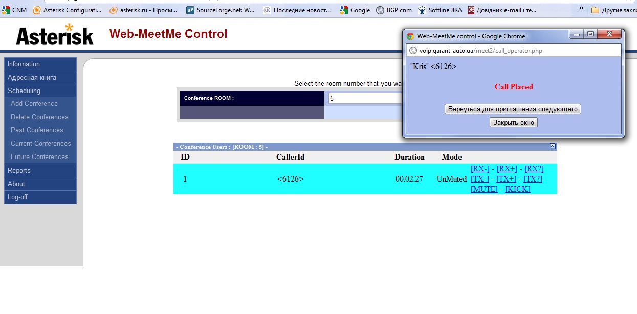

utcon
Сообщения: 60
Зарегистрирован: 19 янв 2012, 14:26
Re: Web-MeetMe сбор конференции по адресной книге
Сообщение utcon »
Не серчайте :).
Приложил скриншот во вложение.
У меня есть астериск, есть АТС, связанные между собой PRI.
Через форму пригласить участника завожу внутренний номер на АТС и имя для этого номера,
Конектит, (см. скриншот).
В это время в логах астериска вот такая тишина.

                $as = new AGI_AsteriskManager();
                // && CONNECTING
                $res = $as->connect();
                if (!$res){ echo _("Error connection to the manager")."!"; exit();}
                if ( CHAN_TYPE == "Local") {
                        $channel = CHAN_TYPE . "/" . $invite_num . "@" . LOCAL_CONTEXT . "/n" ;
                } else {
                        if ($invite_num==6126) {
                                $channel = "Dahdi/g1/" . $invite_num ;
                        } elseif (preg_match("/^83532(\d{6})/",$invite_num,$tmp)) {
                                $channel = "SIP/" . $tmp[1] ;
                        } else {
                                //$channel = "SIP/buz-cisco/#2" . $invite_num ;
                                $channel = "SIP/" . $invite_num ;
                $application = "MeetMe";
                $data = $data;
                $priority = 1;
                $context = OUT_CONTEXT;
                $timeout = 60000;
                $callerid = "\"$name\" <$invite_num>";
                //$variable = "CDR(bookId)=$bookid,CDR(CIDnum)=$invite_num,CDR(CIDname)=$name";
                $variable = "CDR(userfield)=$bookid,VOLRX=0,VOLTX=0"; //,DYNAMIC_FEATURES=volumerxdec#volumetxinc";
                echo $callerid;
                $res = $as->Originate ($channel, $exten, $context, $priority, $timeout, $callerid, $variable, $account, $application, $data);
                $actiondone=1;
                // && DISCONNECTING
                $as->disconnect();
} else {
        $res['Message'] = "Naughty";
Последний раз редактировалось utcon 08 фев 2012, 12:36, всего редактировалось 1 раз.
