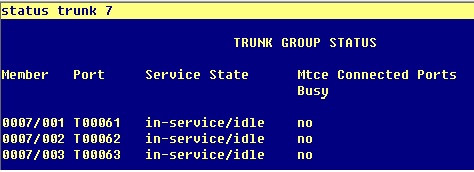

На avaya поднял транк h323:
статус транк авая.jpg (27.86 КБ) 10617 просмотров

Смущает то, что номер с Avaya не определяется "sip:Unknown@10.0.5.10", не пойму с чьей стороны косяк, с Avaya или Asterisk?
Звонок с Asterisk на Avaya не проходит, ошибка 404:

List trace tac на Avaya молчит, т.е. на Avaya ничего не приходит, думаю Astrerisk ищет номер только у себя, не обращаясь к Avaya. Думаю из-за того, что номер не определяется и происходит вся котовасия!!! Пните куда, чего посмотреть, поменять!!!
