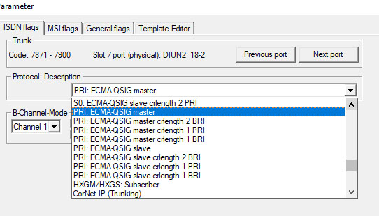

Добрался до АТС, прикладываю файлик.
В настройках стоит просто QSIG master.
