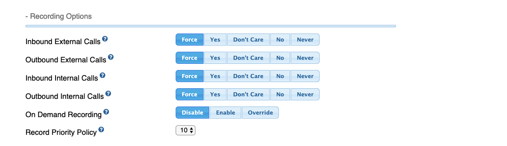

Скрин опций call-recording для extension:

В исходящих маршрутах запись включена ?
Сообщений: 2390
Re: Не все разговоры записываются
Сообщение tonymcmilan » 03 окт 2019, 10:34
Нет, в маршрутах call_recording выключен, т.к мне нужно записывать не все разговоры, только определенные внутренние номера, поэтому запись включена только на уровне настройки extensions
