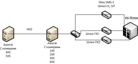

Добрый день.
Есть 3 АТС соединенных по схеме представленной на рисунке.
Первоначально Panasonic и Asterisk были подключены между собой через шлюзы FXO и FXS.
Два сервера Asterisk между собой подключены через IAX2.
При такой схеме звонки на все номера проходят нормально.
После перенастройки связи Panasonic и Asterisk через PRI перестали проходить звонки на номера 4XX с Панасоника, а звонки на все остальные номера проходят нормально.
Между двумя Астерисками звонки проходят на все номера в обе стороны.
При звонке на номера 4XX Asterisk выдает сообщение о том, что набранный вами номер отключен, проверьте номер и повторите попытку.
Подскажите в чем может быт проблема и что нужно еще донастроить?

niknav писал(а):При звонке на номера 4XX Asterisk выдает сообщение о том, что набранный вами номер отключен, проверьте номер и повторите попытку.
для начала проверь контекст в который приходит вызов from-internal или from-trunk, возможно вообще не указан контекст в настройках транка и необходимо указать

Сообщение "Received an unknown call with DID set to 415" свидетельствует, что вы засунули транк от Панасоника не в тот контекст - from-trunk.
Надо - в контекст from-internal.
