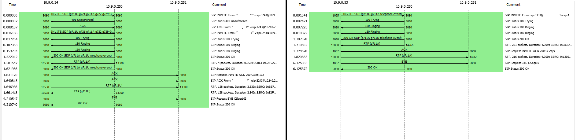

Сообщение glazinpa » 26 мар 2018, 12:31
Проблема с прохождением каждого второго вызова решается строчкой insecure=port,invite в настройках sip.conf
Осталась проблема с отсутствием слышимости.
Если у кого-то есть идеи, буду крайне признателен.
Слева поток между двумя телефонами cisco, голос проходит в обе стороны.
Справа avaya, голос идет только в 1 сторону.

Сообщение ded » 26 мар 2018, 13:47
Там где проходит - uLAW, там где нет - aLAW. Проблемы при транскодинге? Пакетизация?
