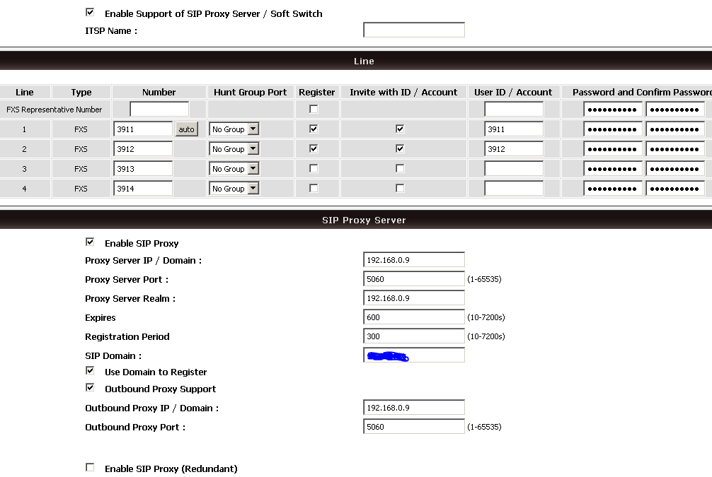

Есть голосовой шлюз Nateks FlexGain Access VoiceCom 115-2 (4FXS), есть asterisk, на шлюзе 2 абонента 3911 и 3912.
У меня не получается заставить шлюз при вызове соседнего абонента направить вызов в астериск для отработки каких-либо правил, вызов происходит напрямую внутри шлюза.
Настройки sip.conf для 3911 и 3912 одинаковы кроме естественно номеров.

Скрин настроек шлюза, пробовал включать и отключать исходящий прокси, не помогает.

Сам рассказал анектод, сам поржал.
В настройках SIP Advanced раздел Supplementary Features надо снять галку Enable Non-SIP Inbox Call.
Взято отсель http://forum.dlink.ru/viewtopic.php?t=4 ... w=previous
