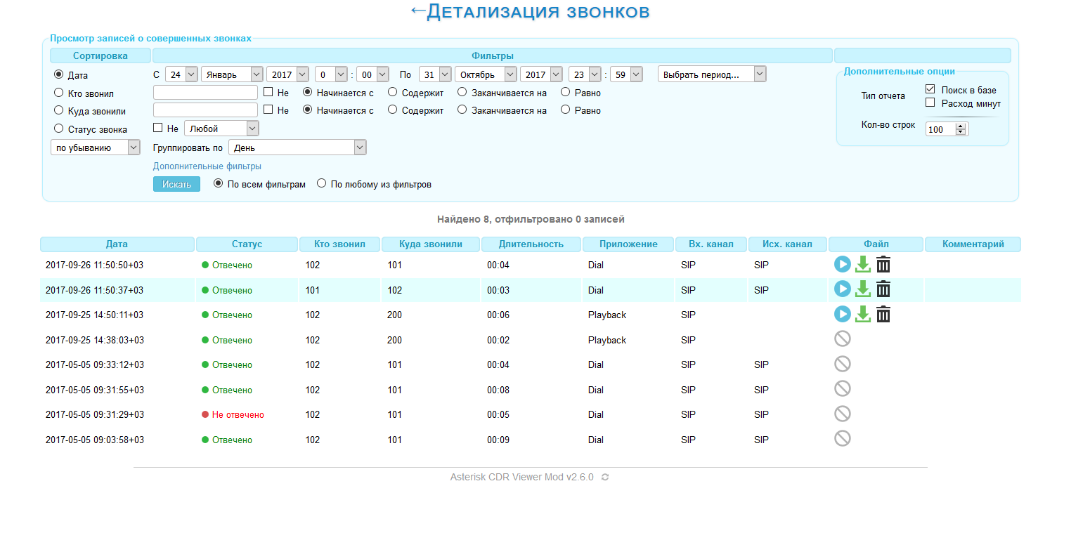

Ну и скрин

вроде везде все есть, но звонков в веб интерфейсе так и не отображает. я уже теряюсь...

установлен данный mod, у меня проблема другая, 24 числа я смотрю статистику и слушаю звонки, всё хорошо, но на следующий день, если я захочу прослушать запись 24 числа то поле прослушивание уже не активно, записи на месте лежат пути в базе прописаны, при этом записи от 25 числа прекрасно включаться
[Показать] Спойлер:
