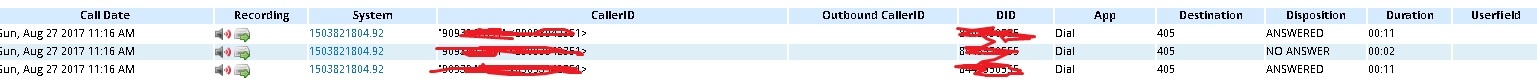

Добрый вечер, искал в поиске похожую проблему, нашел тему, но там другая ситуация.
Вообщем поставил Freepbx 14, скачал с оф.сайта.
Проблема в том, что в CDR Reports создаются 2-4 записи одного и того же звонка.Со статусами answer/no answer с разным временем.
Есть 2 транка, на 1 транке входящая маршрутизация настроена на Ring Group, на 2 транке сразу на внутренний номер. Пробовал играться с пунктами "call recording", во входящем маршруте/экстеншене толку нет.
Список установленных модулей тоже прилагаю.
В 12 версии такого не было. Подскажите, как решить проблему. Очень неудобно.

Я же говорю, по 1 из транков, звонок сразу на внутренний номер поступает. т.е там нет ни групп, ни очередей ничего.
И все равно по 3 записи делает.

Нет в том то и дело.
Скачал freepbx14 с оф.сайта, установил. Добавил 1 транк, 1 экстеншн проверил и такая вот беда.
Причем даже он делает несколько записей, когда по внутренним номерам звонишь.
