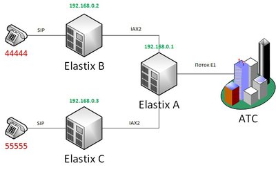

Поставлена задача разобраться в IP АТС Asterisk, брал несколько платформ:
- FreeBSD + Asterisk
- AsteriskNOW (FreePBX)
- Elastix Asterisk
Первым хотел поставить именно FreeBSD с астериском, так как на мой взгляд это наиболее верное решение, все таки фря серверная платфома, но не получилось в виду слабого понимания работы этой операционки :(. Вторым вариантом взял AsteriskNOW, как писалось на сайте, полностью готовое решение, но на этапе соединения двух серверов начались траблы и как я понял, связаны с неким лицензированием. Далее мой взгляд пал на Elastix, установка прошла успешно, соединение двух серверов тоже на высоком уровне в отличии от AsteriskNOW, что не могло не порадовать. Далее встал вопрос с возможностью заставить работать 2 тестовых Asteriska через боевой Asterisk компании. (См. рисунок)

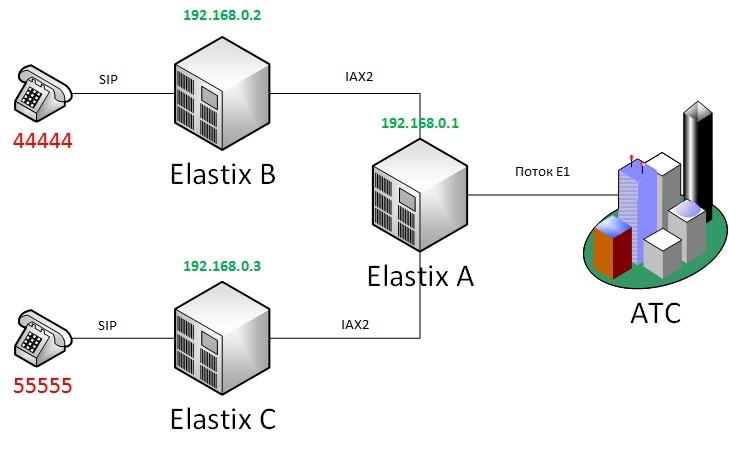

VoIP scheme
VoIP scheme
Вызовы на городские линии с телефонов, подключенные к серверам В и С не работают. А телефоны подключенные к боевому Asterisk'у (Server A) звонят нормально...
Возможно проблемы в маршруте или в чем то еще... понять не могу в чем (даже пытался разобрать, что пишут консоли Asterisk'ов, но увы, пока не хватает знаний, что бы понять (((... Подскажите, что вам необходимо, для того, чтобы увидеть полную картину.
ПОЯСНЕНИЕ: Все Asterisk'и настроены через WEB, как я понял, это значит все записи внесены в MySQL серверов...
Даю DIALPLAN'ы всех астерисков

Простите за мой топик, я могу спокойно работать с CISCO CME, там все очень просто и понятно, а вот с Asterisk'ом (я устроился в новую компанию, где хотят на всем с экономить) я никогда дел не имел... и я понимаю многие аспекты работы телефонии в принципе, просто не хватает какой то малости для базовой настройки системы... Отсюда и возник данный топик, отсюда и прошу помощи... Книгу скачал и не одну, и читал их, но именно такого примера там не описано, я уже пробовал настроить и в ручную (но потом мне рекомендовали, что если система работает на мускуле, то лучше настраивать через WEB), и через WEB, транки поднимаются, звонки между АТС ходят, но вот чтобы выпустить вторичные АТС в город, тут мне пока понимания именно самого Asteris'а и не хватает...
И если Вас не затруднит, может ссылку или хотя бы куда копнуть поконкретнее скажите, я понимаю, что что-то не так с роутом происходит, то есть пакет от второстепенного астериска приходит несколько не той формы, какой требуется и основной астер по причине того, что этот пакет не подходит ни под одно условие, просто отбивает и все...
Заранее благодарен.
P.S. Я далеко не начинающий сис. админ, в этой сфере работаю порядка 15 лет, но вот астер попался мне впервые... Не было нужды в нем, всегда работал с CISCO...

Чтобы выпустить вторичные АТС в город - надо принимать транки от серверов В и С в контекст from-internal на сервере А. Назначение таких вызовов должно быть в рамках текущего диалплана сервера А.
То есть набраный номер в город должен уходить в простой форме как с телефона сервера А (основной астер), так и с серверов В и С (на них не должно быть трансформации номера на транках). А там у вас присутствует трансформация.
Это можно и нужно отслеживать в консоли сервера А (основной астер). Выхлоп там внятный и понятный, лучше чем в CME & CUCM, есть опыт.
