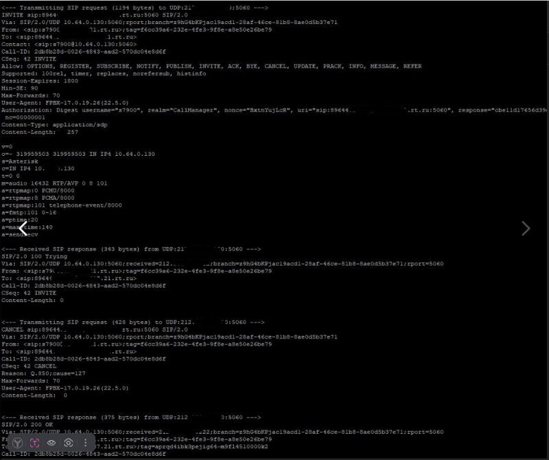

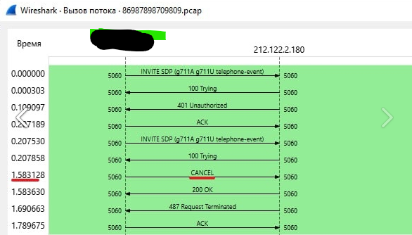

Дорогие друзья, поделитесь рабочим конфигом на транк до ватса ростелекома На дальнем востоке.
ПРоблема организовалась такая. Настроил по из инструкции входящие от них проходят, а вот с исходящими с астериска беда
invite проходит дальше от РТ приходит trying и через полторы секунды астер рвет соединение.
подскажите куда копать
подозреваю что не дожидаясь ringing разрывает соединение. при чем со входящими проблем нет.
Снимок экрана 2025-10-31 215327.png (133.75 КБ) 5416 просмотров

Если от вас через полторы секунды уходит CANCEL, может, в команде Dial указан короткий таймаут? Что-то вроде Dial(SIP/trunk/89161234567,2) - тогда через 2 секунды ваш звонок прервется.

Это SIP сессия. Надо понять, почему астериск прерывает звонок. Проще всего - cat /var/log/asterisk/full | grep <id звонка>, где <id звонка> - поле в формате C-0000xxxx, видно в том же логе.
Ну или просто из консоли астериска скопировать, при core set verbose 5

Если у вас FreePBX, то как гипотеза - вы отправляете звонок на мобильный через Follow Me, у которого слишком маленький Ring Time.
Сообщения: 15771
Re: asterisk 22.5.0 + FreePBX17 настройка транка на ватс Ростелекома
1.
Большая часть проблем в транках из-за неверного CID
(c)
Смотрим в ваш чОрный экран, где всё чорным замазано, чтобы нам лучше понять было видимо, поле From: что там за закорючка перед 7 ?
2. В рамках параметров chan_sip не хватает fromuser= & fromdomain=
тут в pjsip вроде указано, но я не в курсе.
3. У вас, вероятно, NAT может криво настроен.
P.S. Зачем вы в call flow Wireshark замазываете ИП адрес вашего Астериска 10.64.0.130 ? Он там во всех местах светится.
