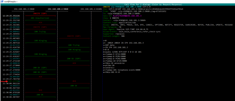

При завершении разговора одной из сторон на второй стороне вызов не прекращается еще 30 секунд, по завершении которых в логе появляется строка:
NOTICE[2619] res_pjsip_sdp_rtp.c: Disconnecting channel 'PJSIP/4503-00000050' for lack of audio RTP activity in 30 seconds

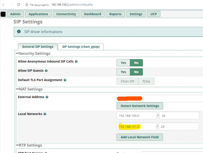

Вопрос решен, спасибо Гуглу ))
Нужно было прописать сеть 101 в настройках SIP Settings

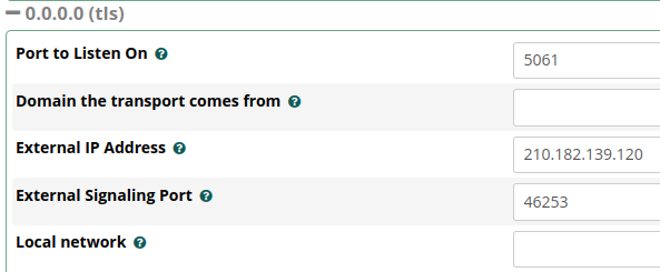

PS2
Если подобное произошло при подключении экстеншенов через внешний интерфейс станции нужно указать этот внешний адрес и порт в разделе настроек протокола в полях External IP Address и External Signaling Port (если используется нестандартный порт для доступа снаружи)
Снимок экрана от 2026-04-27 14-36-19.png (21.67 КБ) 6409 просмотров
Сообщения: 2293
Re: Freepbx - нет завершения вызова на второй стороне
нет, поскольку
Телефоны к станции подключаются через встроенный openvpn клиент
Это local net, не путайте других. ТС сделал всё правильно - NAT отключен должен быть.
