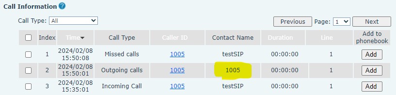

В истории звонков не сохраняются имена контактов, а только номера, хотя в процессе вызова имя вызываемого абонента на экране телефона отображается.
Тестировал на телефонах Fanvil и Microsip
Подскажите, пожалуйста, в каком направлении копать

Outgoing call выполняется у вас в обход макросов FreePBX, которые назначают CallerID name из базы данных абонентов при обычной инсталляции FreePBX. Эти обходи сделаны скорее всего в extensions_custom.conf
Из какого контекста делаются вызовы внутреннего номера 1005?
Проверять
CLI> dialplan show 1004@from-internal

Если 1005 - внешний номер, то зачем делать
dialplan show 4512@from-internal ? Делаем с него звонок
Вызов осуществляется с экстеншена 4512,
а не на него, верно?
Так вот Смотрите прохождение вызова с 4512 на 1005 в CLI, должен выполнится макрос
_1XXX' => 1. Macro(user-callerid,LIMIT,EXTERNAL,)
и заполнить поле CallerID name/ Вы это увидите, или не увидите.
Публиковать выхлоп этого звонка из CLI - совсем не нужно. А разбираться - почему там нет имени после макроса - нужно, лучше самостоятельно. Так записано в правилах форума, если помните.

Обычно это фича во FreePBX подавлять CALLERID(name) в исходящих маршрутах наружу.
Поставте галку Intra-Company для соответствующего маршрута и имя подавляться не будет, как и не будет подставляться Callerid(num) маршрута или транка.

ded, как я понимаю там 1005 как раз и не внешний, это номер IP-АТС другой. Для Внешних номеров городских как раз CallerID(name) и запрещен, что и пытается ТС провернуть.
