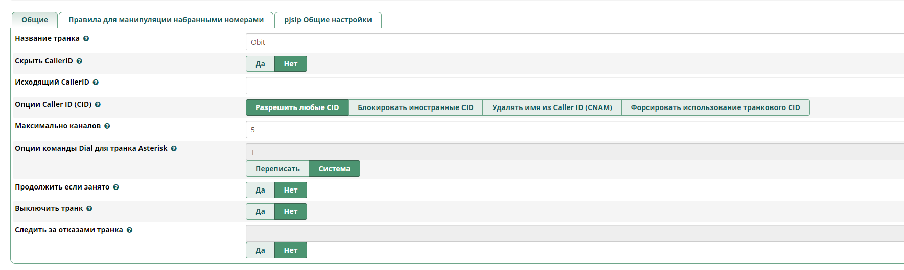

Сообщение devset » 19 май 2022, 15:57
Я правильно понимаю, что в строку "Исходящий CID" я должен вписать номер?
Только в случае аналоговой линии, или модема-GSM.
Не у меня цифровая АТС от Обита.
Лог:

devset
Сообщений: 29
Зарегистрирован: 14 июл 2020, 12:17
Re: Disa FreePBX
Сообщение devset » 19 май 2022, 15:58
Настройки DISA
devset
Сообщений: 29
Re: Disa FreePBX
Сообщение ded » 20 май 2022, 13:39
Поле Caller ID на транке не заполнено.

Сообщение devset » 23 май 2022, 10:30
поставил Caller ID не помогло((
