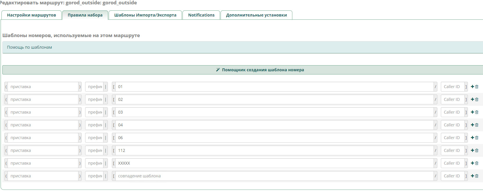

У вас в городской тел. сети одновременно работают 01 02 03 04 и 112? Это разная принципиально нумерация.
транк 42004 - настройки неверны. Надо
type=peer
port=5060
host=192.168.20.240
insecure=very
context=from-pstn
canreinvite=no
allow=ulaw&alaw
если вы делаете это через FreePBX. Кроме того, укажите в шаблонах маршрута там не XXXXX, а [46]XXXX, если всё так точно определено.
Если уверены (и смотрите при исходящем в CLI), что отвечает именно городская станция, то включите для информативности дебаг
CLI> sip set debug ip 192.168.20.240 чтобы видеть SIP-диалог. На Addpac настройте поточнее dial-peer voice 0 pots на эти городские номера
destination-pattern 6...
и создайте дополнительные dial-peer voice Х pots

01,02,03, и т.д. да работают через городскую линию, снял на addpac debug voip call extend-1, первый ушел не туда, второй нормально.
Не правильно набран номер, это сто 100 отвечает наша станция городская

У вас - пять цифр 42004, какие ещё две цифры впереди?
И если вместо Addpac воткнуть телефонный аппарат, то 5-ти значные наборы вида 6ХХХХ будут проходить? Может там префикс ещё нужен?

ded писал(а):И если вместо Addpac воткнуть телефонный аппарат, то 5-ти значные наборы вида 6ХХХХ будут проходить? Может там префикс ещё нужен?
Ответ от вас можно ещё ожидать?
krek писал(а):01,02,03, и т.д. да работают через городскую линию,
а 112 через эту линию работает?
krek писал(а):Вот лог CLI> sip set debug ip 192.168.20.240 прикрепил к сообщению.
Сами то его долго смотрели? Пытались понять, разобраться? Это ведь ваша работа!

3) Нумерация в РФ строго десятизнак, поэтому к вашим пяти в формате [4-6]XXXX какой-то есть префикс, из которого может быть нужно взять только одну цифру. Тест с телефонным аппаратом должен всё выяснить.
У нас код города 5 знаков, тест с телефоном вечером.
Немного не понял с какими настройками я должен его создать и для каких целей объясните?
