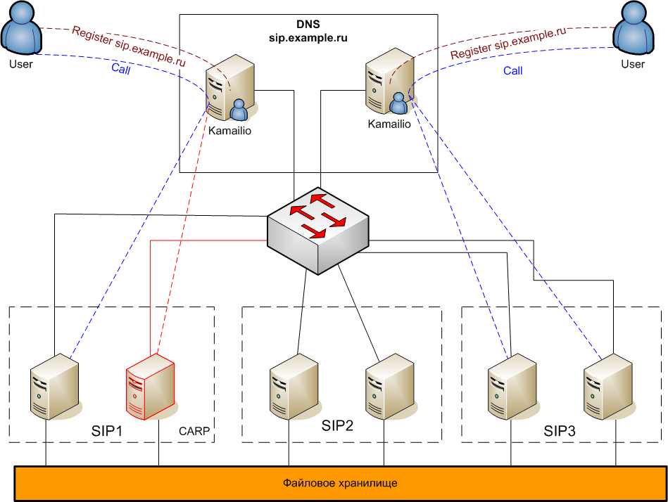

Никто не мешает установить 2 и рулить DNS`ом. Вот как то так:
Схема резервирования
Re: Отказоустойчивый Asterisk
схема у меня работает с одним общим адресом - на тестах все отработало без проблем
схема с DNS хороша - когда у клиента вбит первым твой DNS сервер, а не гугловский 8.8.8.8
