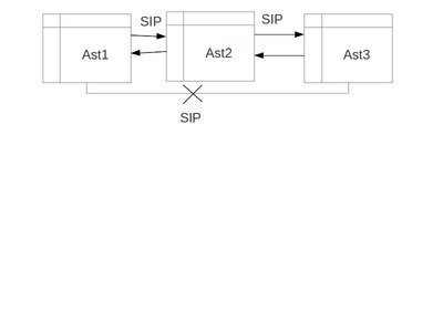

Ребята, доброго времени дня.
На работе дали ТЗ соединить последовательно три сервака астериска. Разрешено создать только 2 транка. Есть ли возможность перенаправлять вызовы от сервеков без транков через сервер с поддержкой всех транков.
Re: перенаправление звонков незарегистрированных номеров
у вас словами не очень получается изложить суть
может нарисуете?
или каким-нить человеческим языком попробуете?
pipl
Сообщения: 28
Зарегистрирован: 22 окт 2012, 10:44
Сообщение pipl »
вот так выглядит схема соединения. Asterisk2 должен перенаправлять звонки от Ast3 на Ast1. Можно ли это реализовать стандартными средствами dialplan? проблема в том, что по заданию создавать соединения между Ast1 и Ast3 нельзя, нельзя их прописывать в sip.conf друг друга.
по ссылке конкретного решения не найдете, но это вполне решаемая задача, даже если у Ast2 будут пересекаться внутренняя нумерация с Ast1 и Ast3
для удобства пользователей нумерация Ast1 и Ast3 должна быть в разных диапазонах, но это необязательно
