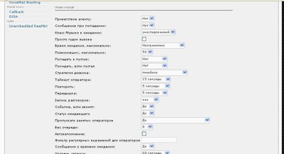

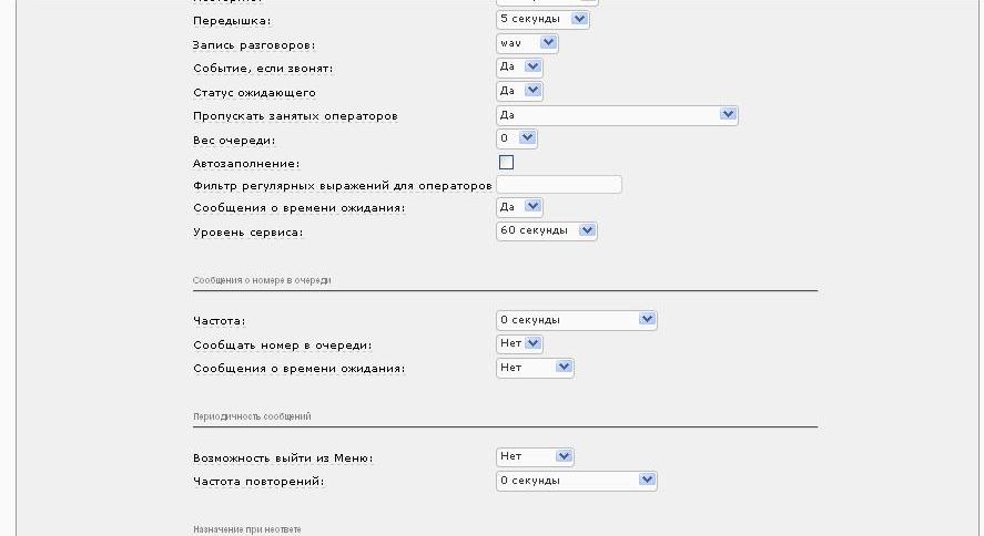

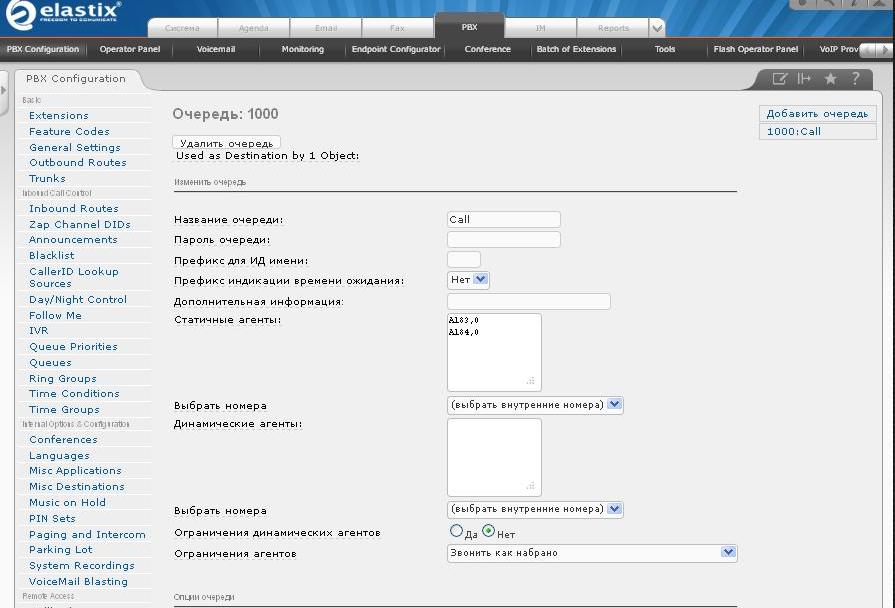

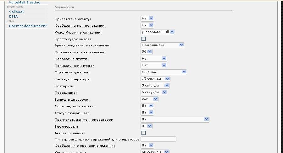

Добрый день, коллеги.
Третий день ломаю голову, первый раз пытаюсь начать работать с очередями
у меня сложилась такая ситуация : необходимо сделать очередь в Elastix версии 2.2.0 релиз 23 на астериске 1.8.7.0.
настройки пустые. делаю с нуля. на вкладке CallCenter->agent options создал 2 агента 183 и 184.
breaks задал, сделал 1 Form.
В PBX configuration. создал extensions также 183 184.

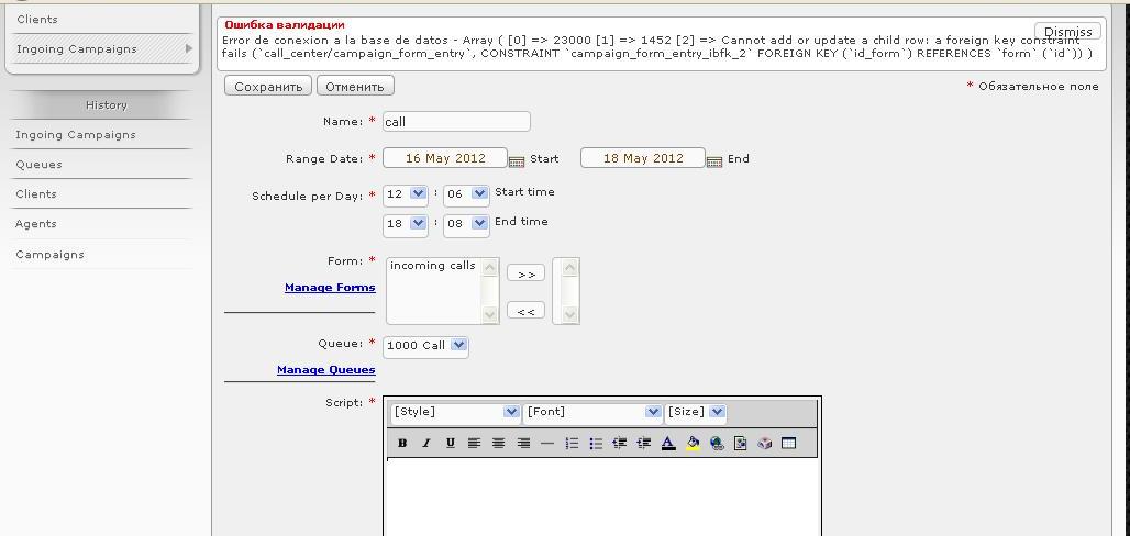

В Ingoing Calls добавил эту самую очередь, пытаюсь создать ingoing compaings. выдает ошибку валидации(Error de conexion a la base de datos - Array ( [0] => 23000 [1] => 1452 [2] => Cannot add or update a child row: a foreign key constraint fails (`call_center/campaign_form_entry`, CONSTRAINT `campaign_form_entry_ibfk_2` FOREIGN KEY (`id_form`) REFERENCES `form` (`id`)) ))))). скриншоты прилагаю. помогите пожалуйста сделать очередь, чтобы она работала. может я что не так делаю.
регистрировался через софтфон, набираю *11, чтобы встать в очередь, мне там женский голос говорит до свидания.
Может мой алгоритм неверен и необходимо с другого начинать.
настройка очереди
настройка очереди

и ещё 1 скриншот
настройки входящей компании

Как романтично читать итальянский вывод об ошибках.
Re: Создание очереди для обработки входящих звонков
Не совсем итальянский, эластикс в Эквадоре пишут :-)
А то теме - искать в инете инструкции по настройке колл-центра в эластике.
Мне попадалось в виде видео на ютубе.
Для себя отметил что там все слегка загадочно.
Номера операторов колл-центра эластикового не совпадают с реальными номерами экстов.
Залогиненный оператор все время с поднятой трубкой - слушает MOH пока не приходит звонок.
