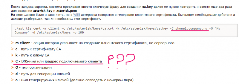

Добрый день!
Помогите глупому ;)
Встала задача настроить схему, при которой некоторые сотрудники смогут регистрироваться на астериске со своих смартфонов через программные SIP-телефоны типа Zoiper-а но с использованием TLS.
Нашёл достаточно информации на этот счёт, но у меня вызывает непонимание один момент.
Смотрим:
"С - DNS-имя или ipадрес подключаемого клиента".
Хмммм.... А как я могу это знать? IP на смартфоне может меняться, имя уж тем более ему я присвоить не могу!
Меня в ступор поставил данный момент. А может тут не имеет значение, что указывать? Или вообще можно опустить этот параметр?
Помогите!

когда не знаете что туда вписать, вбейте -C "Ivan Fedorovich Kruzenshtern"
Re: Настройка TLS
C = CN = Common Name
