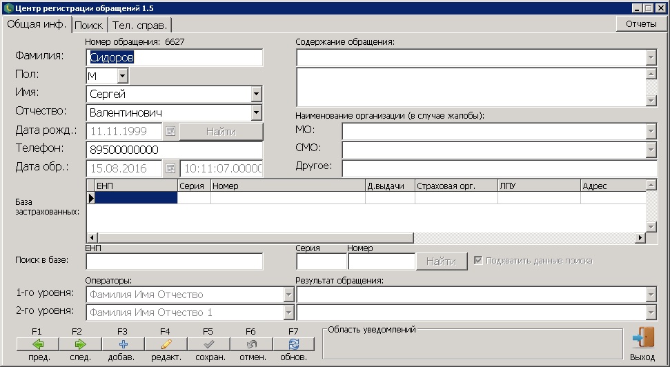

На скрине клиентское приложение, вроде как мини CRM выходит...
Через это приложение оператор должен управлять вызовом и при поднятии трубки получить новую запись для заполнения...

Ну, примерно такое я и представлял. Зря не пошли по линии WEB. Это решало бы множество задач и добавляло бы ряд приятностей:
- независимость от платформы
- обновление на лету, изменением пары файлов на сервере.
- кмк, проще раелизовывать любые остальные плюшки
