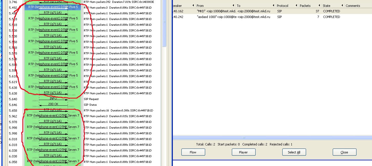

В какую сторону смотреть в дампе? И чем плох анализ RTP астериском?
Re: Не получается сделать перенаправление звонка
если по rfc2823 то увидим какие цифры наживались
здесь стоит обратить внимание на суммарную длительность посылки при кратковременном нажатии на клавиши обычно не меньше 40 ms
если inband то вожно только услышать жмакнув "Player"
