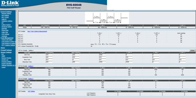

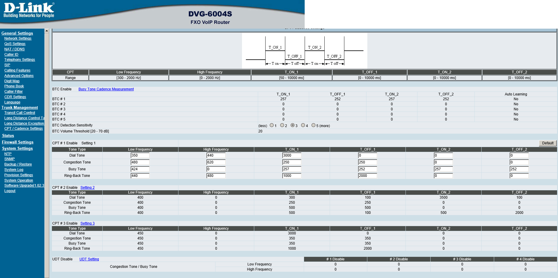

Для того чтобы D-Link понял что трубку положили нужно его научить распознавать сигнал отбоя. Я скачивал audacity и выставлял тайминги в соотвествии с записанными тонами TDA200(Может их можно где поменять как в indications.conf)
CPT для того чтобы D-Link клал трубку
