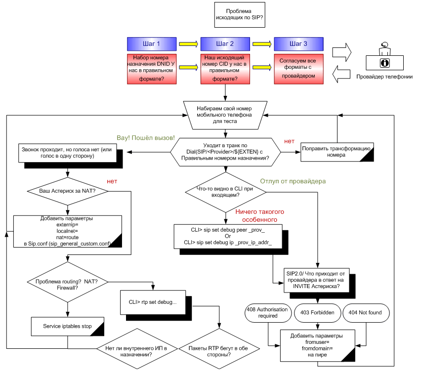

оказывается еще одна проблема есть большая) - при ответе ни тот ни другой ничего не слышит...
Re: Соединение 2 номеров через Sip
добрались до проблемы с NAT ?
Сообщение fedorchuk »
Вот табличка замечательная
dimn
Сообщения: 11
Зарегистрирован: 12 сен 2012, 18:42
Сообщение dimn »
спасибо!
сделал так
;canreinvite=no
nat=yes
вроде получилось.
