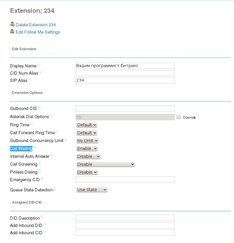

Re: Изменить параметр Call Appearance Per Line
отключить у операторов CallWaiting
jumper писал(а):Я так понимаю, это параметр самого телефона? Пока не нахожу.
Это параметр экстеншна на Астериске.

whoim
Сообщения: 766
Откуда: Краснодар
Сообщение whoim »
