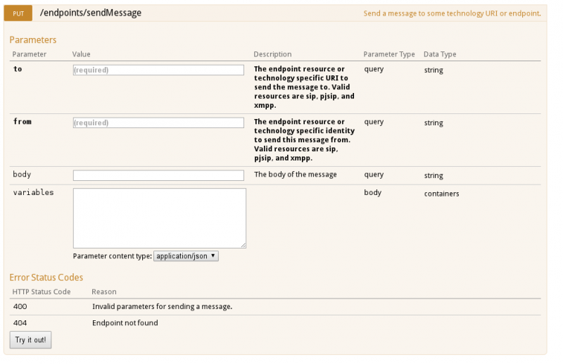

Если использовать доку через http://ari.asterisk.org/ То в разделе endpoints, есть интересный запрос "PUT /endpoints/sendMessage". Однако не уверен, что имеется ввиду нечто аналогичное MessageSend диалплана... Во всяком случае у меня не заработало.

Пробовал "PUT /endpoints/sendMessage" из интерактивной документации по ARI.
http://localhost:8001/ari/endpoints/sen ... k:asterisk
Ругается 400 Invalid parameters for sending a message.
Response Body
"message": "Error parsing request body"
В from и to имя эндпоинта в формате pjsip:1111
В body просто строка "Hello from WS".

Первоначально, при использовании http://ari.asterisk.org/ "PUT /endpoints/sendMessage", при казалось бы правильном заполнении полей, выдавалась ошибка 400 Error parsing request body. Потом, я попробовал в поле body записать {"body":"hello"}. Получил код 202 "no content", но передача состоялась, клиент получил сообщение.

Я не могу сказать что я согласен, я могу лишь указать, что это похоже на то, что необходимо, т.к. описание использования функции Application_MessageSend совпадает с описанием sendMessageToEndpoint:
Чтобы в этом убедиться нужно просто протестить MessageSend и sendMessageToEndpoint с включенным дампом трафика, да и просто сравнить результаты.Тогда никаких вопросов не останется.

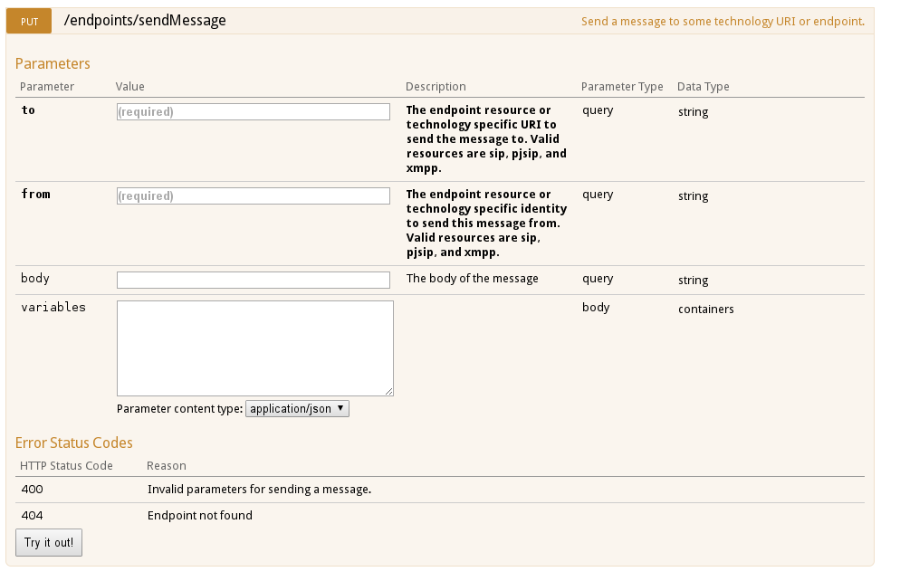

Для отправки использовалось endpoin API
Пробуем через интерфейс http://ari.asterisk.org/
400 фэйл "message": "Error parsing request body"
Вроде в параметрах указанна строка, но... ладно пофиг попробуем засунуть в body JSON {"body":"hello-world"}
Ура! Стоп, что значит 202?! Запрос был принят на обработку, но она не завершена. В андройд клиенте появилось сообщение.
Работает, едем дальше.
Если использовать браузерное расширение для отправки запросов, и самому прописать заголовки. то работает и без извращений. Просто
http://localhost:8001/ari/endpoints/PJSIP/1111/sendMessage?from=1111&api_key=asterisk:asterisk&body=hello_PUT
но возвращает по прежнему 202
То-же самое для cURL
curl -v -X PUT -d api_key=asterisk:asterisk -d from=1111 -d body=hello_curl http://localhost:8001/ari/endpoints/PJSIP/1111/sendMessage
Собственно на 202 решил не обращать внимания. Причину такого поведения не удалось обнаружить ни в доках, ни при помощи анализа network activity. Если кто знает, в чем тут дело, буду рад узнать.
