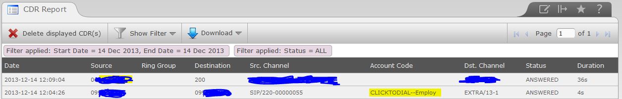

Не записываются звонки совершенные из SugarCRM по нажатию Magic Button
Конфигурация:
SugarCE-6.5.16
Elastix-2.4.0
callinize-community-3.6.9 (все работает и звонит из Sugar)
В PBX-> Recordings прекрасно записываются и появляются звонки если звонить с софтофона
но если в Sugar нажать на Click to Call (иконка возле номера телефона), вначале звонит софтофон, нажимаем зеленую трубочку :), после соединяет с абонентом и идет разговор
после разговора
запись в CDR Report есть (на рисунке):
В Source и Destination стоит тот номер куда звонили, а в PBX-> Recordings записанного wav нет.
смотрел в папке /var/spool/asterisk/monitor тоже нет wav
Запись настроена по вебморде:
в General Settings: Extension Recording Override - enable
у каждого экстеншена стоит: Record Incoming - Always, Record Outgoing - Always
пробовал для пользователя Yaai (Asterisk Soap-Юзер) заводить экстеншн, тоже не идет запись....
Подскажите как настроить чтоб записывались все звонки (wav то есть)???
запись в CDR Report
запись в CDR Report
