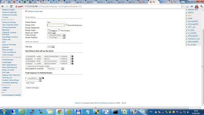

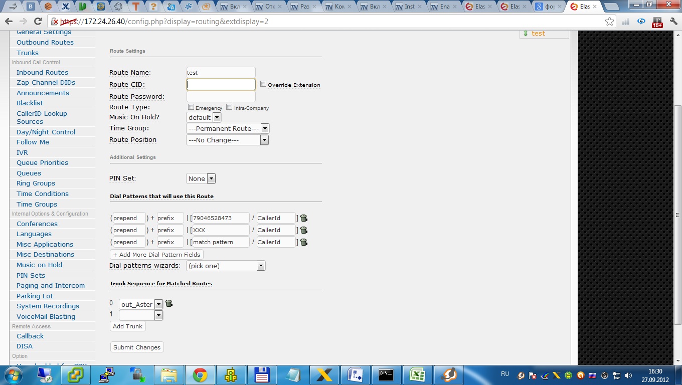

outbound - настройки первого elastix

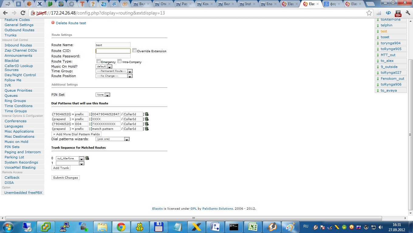

outbound2 - второй диалплан

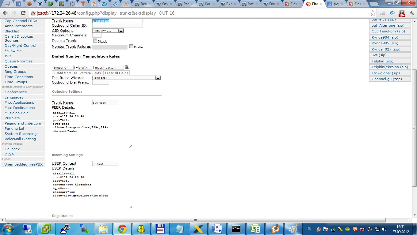

trunk2 - второй транк настрйоки
Re: как использовать провайдера телефонии с другого астериск
что то тут не понятно , с основного у вас как осущесвляется выход на канал к вышестоящему провайдеру ?
по какому то префиксу ?
rayden8
Сообщения: 23
Зарегистрирован: 21 фев 2012, 17:35
Сообщение rayden8 »
да по префиксу 004
попробуйте просто дописать на удаленноь прикрутить еще 004 , и ну трейс надо посмотреть что прилетает в транзитный
