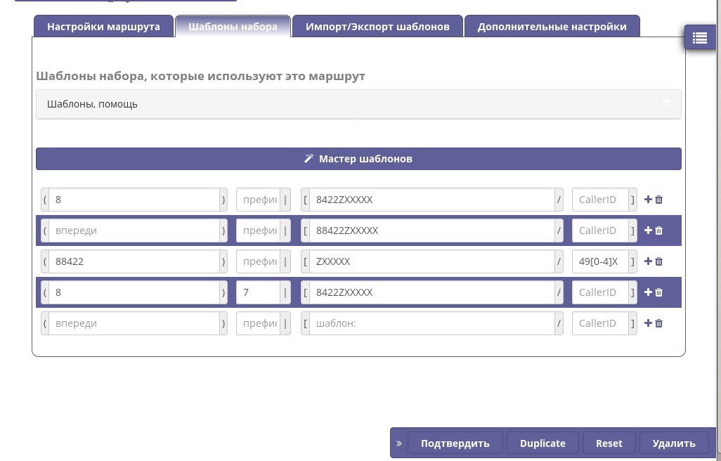

Исходящие вызовы через определённые транки делаются в вэб интерфейсе FreePBX фильтрацией по Caller ID (после слэша в шаблоне маршрута). Ну а раз у человека смесь из нативного и кастомного, то какой ему совет давать?

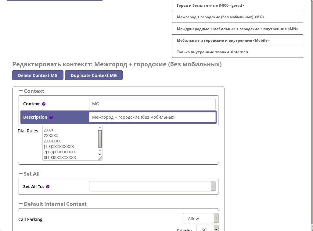

Как это не в тему ? Прочитайте для чего нужен Class Of Service во freepbx ... есть еще отличное видео от Мерион по моему , там всё подробно рассказывают , что да как , довольно простая штука. Я сам лично привязываю экстеншены к определенным транкам , ринггруппам и очередям. И да , дайте пример , настройки определенного экстеншена к определенному транку с помощью слэша. Сколько я не пытался , почему то не получается (на астериске с freepbx). в старых версиях в 11 например , работало , сейчас по моему сделали все , что покупали у них разного рода довески (если не знаешь как это делать в кастоме). Для примера попробуйте установить модуль CustomContexts на 13 астер , который работал на 11 , не получится , т.к. FreePBX - коммерческий продукт и делается все , чтобы заработать денег продав модуль.

ded писал(а):luker, смотрите как называется раздел форума: Конфигурация и настройка Asterisk. Тут не предполагались вопросы про FreePBX (есть другой раздел для готовых дистрибутивов).
luker писал(а): И да , дайте пример , настройки определенного экстеншена к определенному транку с помощью слэша. Сколько я не пытался , почему то не получается (на астериске с freepbx). в старых версиях в 11 например , работало , сейчас по моему сделали все , что покупали у них разного рода довески (если не знаешь как это делать в кастоме).
Всё работает.
luker писал(а):Для примера попробуйте установить модуль CustomContexts на 13 астер , который работал на 11 , не получится , т.к. FreePBX - коммерческий продукт и делается все , чтобы заработать денег продав модуль.
FreePBX - некоммерческий продукт.
На скриншоте - внутренние номера 49[04]X (и только они)могут набирать шестизначные городские номера, и к ним добавляется префикс города.

Да, да, да , именно так я и пытался ... Но увы ... Но уж слишком уж много коммерческих модулей в некоммерческом продукте. В принципе это хорошо, т.к. реализовывают огромный функционал в вебморде, чем удобно пользоваться. Ну а про Class of Service что не написали , выяснилось что за модуль :-) ? По моему даже чтобы почту привязать и настроить smtp нужно купить модуль system admin какой то расширенный , обычным это не сделать , элементарная вещь , а 25 бакинских заплати :-) А так да - некоммерческий проект, если все править руками через кастом.
