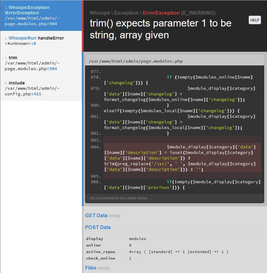

Добрый день!
у меня сервер: CentOS 7.8.2003, Asterisk Version 14.7.6, FrePBX 13.0.197.22, PHP Version 5.4.16
До недавнего времени обновление модулей производилось исправно.
Сейчас, при попытке проверить модули (Check Online) открывается окно с сообщением trim() expects parameter 1 to be string, array given
См. вложения.
Кто может подсказать направление поиска?
Спасибо

Re: FrePBX 13. Перестали обновляться модули - ErrorException
Два направления:
1) изучение технического английского, и
2) изучение языка РНР.
Вы взялись за сырой продукт, разработчики которого надеются на вас, что вы будете его обкатывать у себя, сообщая им ошибки (минимум), или даже исправляя эти ошибки в коде РНР (максимум).

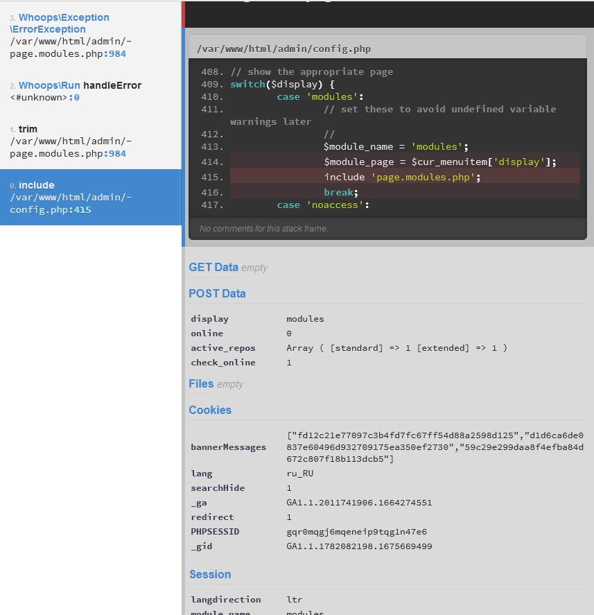

Сообщение указывает на факт того, что функция trim() выбирая данные для отображения получила массив данных, вместо одного параметра переменной. Стандартные методы решения - поставить на 983 строке, например, выхлоп print preg_replace - содержимого переменной. Скорее всего у вас в названии там какой-то особый разделитель, типа запятой, согласно которому регулярное выражение - параметр , разделилось на два значения, уже как-бы массив.
