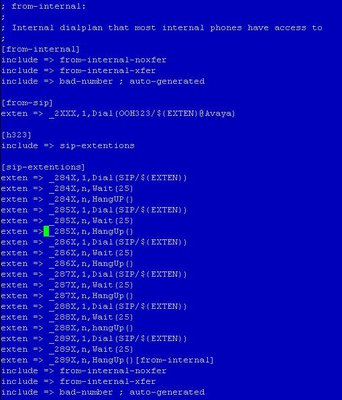

Добрый день, господа специалисты!
С вашей помощью, а так же с помощью гугла, настроила канал ooh323, Саму станцию Avaya и Asterisk. Но проблема в том, чтио они так и не общаются.
Ниже файлы конфигурации:

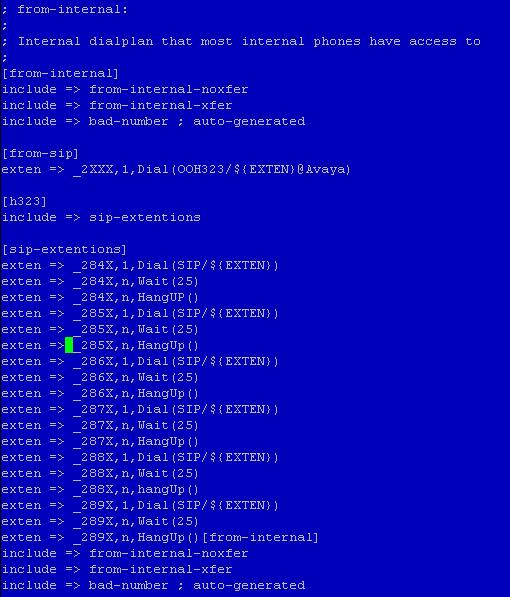

extentions.conf
(без последних 3-х строчек)
