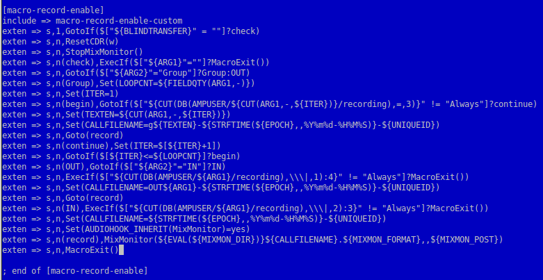

идея решения очень хорошая, а вот реализация пока не удается, прописал
exten =>s,n,Set(AUDIOHOOK_INHERIT(MixMonitor)=yes) в макросе предусмотренном для записи, почему не записывается в один файл понять не могу... :(

вопрос решился, с функцией я разобрался, теперь звонки пишутся в единый даже после перевода
Спасибо огромное! ;)
Re: Запись разговоров после перевода
выложите для таких же страждущих свой macro-record-enable иначе заколебут продолжать тему

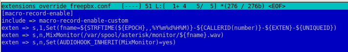

все просто, единственно что я работаю под freepbx и поэтому в extensions_custom.conf не сохраняться изменения, поэтому надо прописывать в extension_override_ferpbx.conf который выстраивать приоритет для макросов, т.е. подменяет на аналогичный. На картинке подленный скриншот синтаксиса.

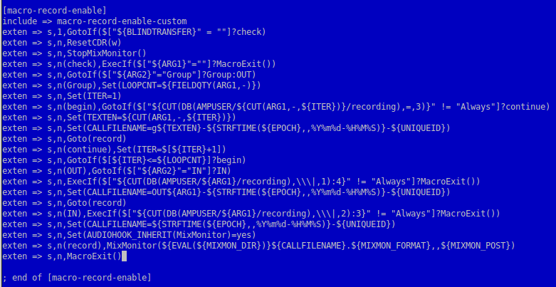

значит перепутал, extensions_additional.conf не сохраняется

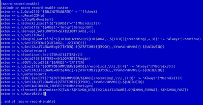

За функцию спасибо - но сам код не рабочий
Очередь вообще не использует макрос macro-record-enable
пару часов убил. Но уже все гуд
