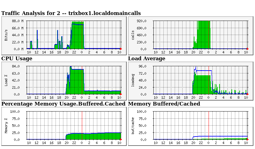

Подобное тестирование проводилось на двух серверах, соединённых для теста по Е1 (PRI) и по SIP в локальной сети, один из которых являлся оригинатором вызовов, второй - терминатором. Все вызовы терминировались на Musc on hold. Для теста использовался модифицированный дистрибутив TrixBox 2.8, стало быть
Linux trixbox1.localdomain 2.6.18-164.11.1.el5 #1 SMP
Asterisk 1.6.0.26-FONCORE-r78
Соединения оригинировались с помошью call файлов, которые вбрасывались в /var/spool/asterisk/outgoing/
Тестируемый сервер - HP Proliant DL140 - Xeon E5310 - 1,6 Ghz per CPU, 4 GB RAM
Качество соединений мониторилось субъективно, прослушивая MoH в одном из вызовов, также мониторилась командная строка обоих серверов.
По итогам теста: терминирующий сервер легко держал нагрузку в 920 одновременных вызовов (30 по DAHDI, остальные SIP ulaw), оригинирующий сервер начал сбоить при достижении вызовов свыше 900, так как имел скромные аппаратные ресурсы.
Для полноценного тестирования скорее всего надо воспроизвести схему ЗВЕЗДА, при которой несколько оригинаторов будут нагружать тестируемый сервер в центре. Таким же образом было достигнут рекорд в 10 000 одновременных соединений по SIP в прошлом году.
Нагружаемый сервер равномерно распределял нагрузку прерываний по 4 ядрам.
Статистика нагрузки собиралась с помощью MRTG
